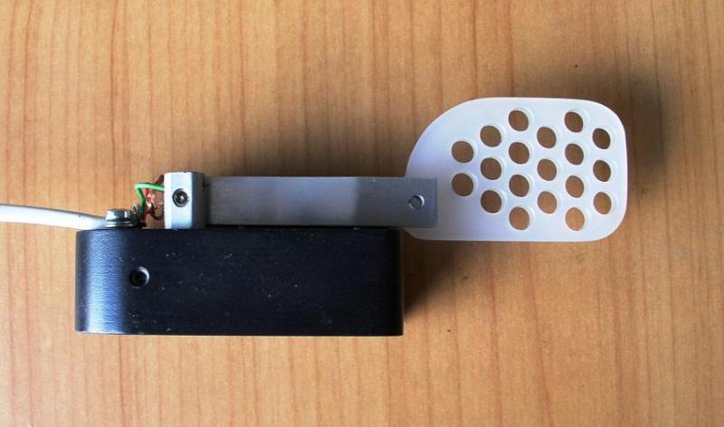

Кноб сделан из пластика вес 5 граммов, конструкция получилась жесткая и не гнется.
Тестировал RN4NAA, при установленном зазоре на контактах 10 микрон. На таком зазоре манипулятор стал практически бесшумным.

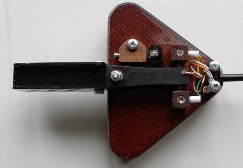

Re: Телеграфный ключ.

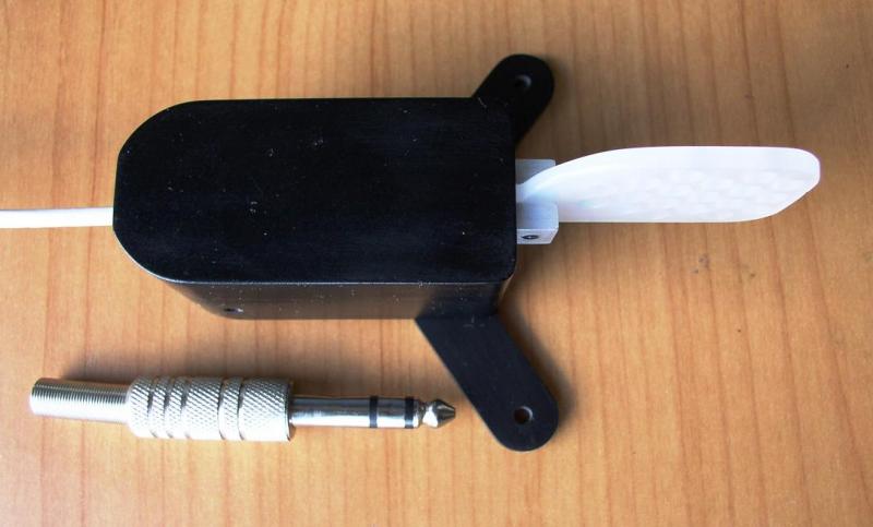

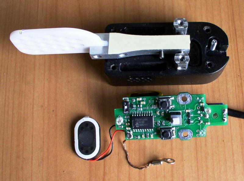

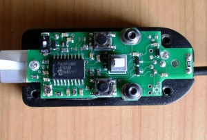

Сообщение titanik71 » 26 апр 2017, 13:09
Свеженький манипулятор.
Вес 116 гр., крепление винты или скотч.

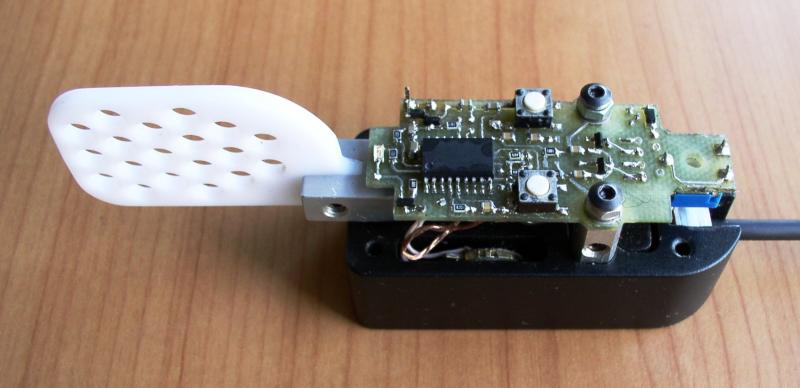

Сообщение titanik71 » 11 июл 2017, 06:35
Добавил в манипулятор автоматику от DL4YHF прошивка semi_bk.

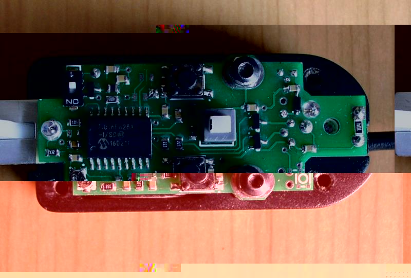

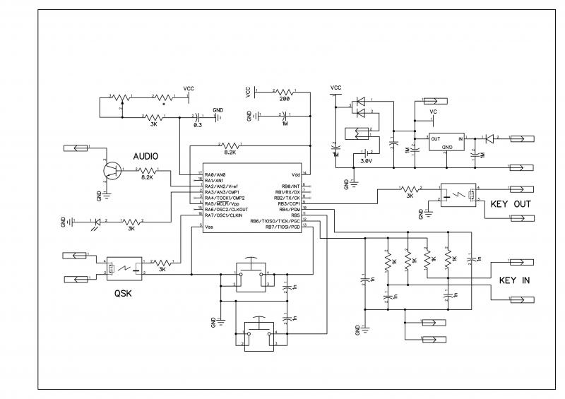

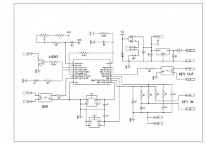

Сообщение titanik71 » 12 июл 2017, 10:05
Устройство выполнено на PIC16F628A. кто захочет повторить оригинальную версию в наличии есть PIC16F628 корпус SO.
Ток потребления устройства от встроенной батарейки в дежурном режиме 0.02 mA, на передаче 0.3 mA, от внешнего источника 12 V в режиме ожидания 0.12 mA, на передаче 30 mA (встроенный динамик кушает).
В место оптронов поставил транзисторы.

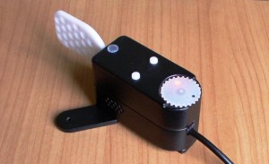

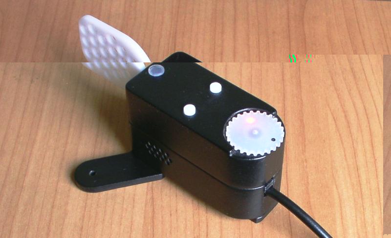

Сообщение titanik71 » 04 сен 2017, 15:38
Электронный ключ
Краткое описание QRPIC-Keyer DL4YHF
Основные функции программного обеспечения:
- Настройка скорости Dot / Dash (около 6 - 45 WPM)
- 2 банка памяти сообщений
- Сообщения могут быть зациклены и разделены
- Командный режим, с командами ввода через кноб
- Iambic A или B (ключ хранит «противоположный» элемент во время передачи одного элемента)
- Режим Loop для режима CQ, Tune, чтобы помочь в настройке
- Режим маяка
- Contest-Operation
- Переключение выхода для PTT с настраиваемой задержкой.
Печатная плата со встроенным источником питания или внешним источником питания 6-20 В постоянного тока (минимум 4,5 В), выход управления передатчиком РТТ, низкочастотным аудио усилителем с использованием LM386 + маленького динамика 8 Ом и 2-3 копки управления.
Динамик работает только с внешним источником питания.
Потребляемый ток от литиевой батареи CR2032 (напряжение питания = 3,1 В, два выходных транзистора):
- рабочий (без звука) 400 микроампер (0,4 мА)
- в режиме ожидания: менее 0,5 микроампер
Ключ автоматически переходит в режим ожидания через несколько секунд после «отсутствия активности».
Информация о лицензии GNU и Hex находится здесь:
http://www.strozzi.it/users/carlo/hamra ... kbs-keyer/

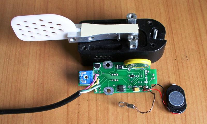

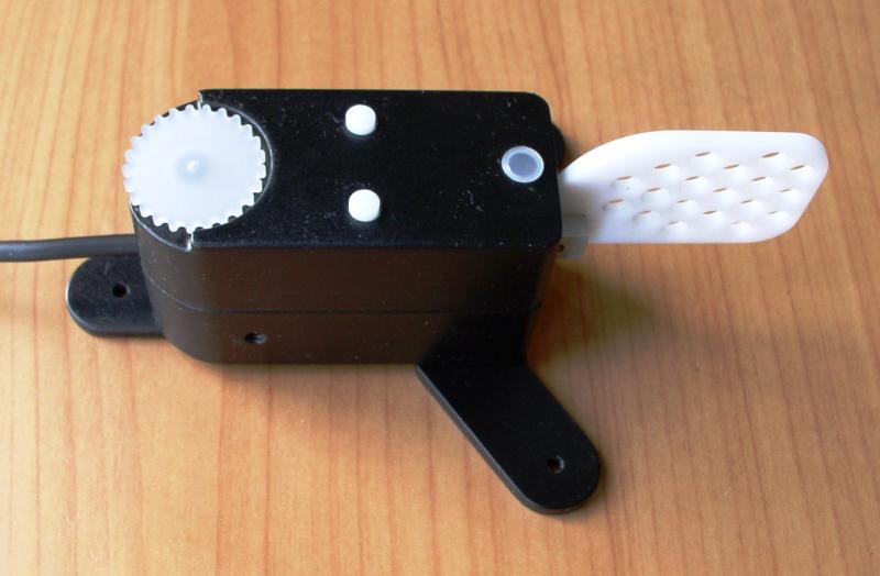

Сообщение titanik71 » 30 янв 2018, 12:07
Ключ с программой от RU3GA версия KEYBOARD v0.10
- настройка скорости переменным резистором;
- 4 банка сообщений;
- реверс манипулятора;
- отключение\включение самопрослушивания;
- включение режима «настройки РА;
- работа с клавиатурой от PC;
- переключатель соотношения точка-тире;
Малый размер, с очень большим набором функций.
Печатная плата со встроенным источником питания или внешним источником питания 8-20 В постоянного тока, низкочастотным аудио усилителем с использованием LM386 и маленького динамика 8 Ом и 4 легкодоступных элементов управления кнопок.
Выход транзистор + твердотелое реле.
Динамик и твердотелое реле работает только с внешним источником питания.
Защита от обратной полярности питания.
Потребляемый ток от литиевой батареи CR2032 (напряжение питания = 3,1 В:
- рабочий (без звука) 1,5 микроампера;
- в режиме ожидания: менее 0,1 микроампер;
- выключатель батарейного питания;
Ключ автоматически переходит в режим ожидания после «отсутствия активности».

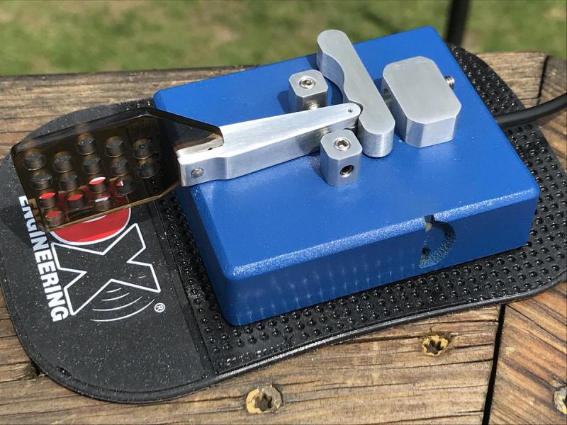

Сообщение titanik71 » 11 май 2018, 17:09

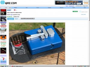

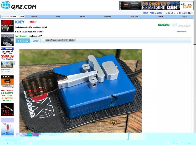

Curt Krelic опубликовал фото.
titanik71
Сообщения: 176
Поблагодарили: 59 раз.
Сообщение ua4ne » 11 май 2018, 17:27
В основании литой чугуний?
Сообщение titanik71 » 12 май 2018, 08:18
ua4ne писал(а):В основании литой чугуний?
Нет, это легкий манипулятор.
