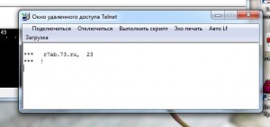

Добрый день . Прошу разъяснить мне ситуацию с DX- кластерами. (у нас ,на УКВ, приближается сезон "спорадиков", где сообщения в кластер крайне необходимы ) Последнее время УКВ -исты пользовались DX Summit , финским, для отправки спотов- всё прекрасно работало,транслировалось и F5LEN и SK6AW кластеры, повсюду. Уже как неделя ,споты остаются в Sammit , никуда не уходят боле.... Нужен работающий Telnet.... Сразу скажу , у меня лог повседневный MixW . При нажатии "открыть телнет" выдаёт окно со знаком восклицания ....и ничего боле....В настройках окна телнет забиты rn6bn.73.ru И r7ab.73.ru пробовал- та же история. (порт 23) что не так ? посоветуйте других "трансляторов" ?

Сообщение RM4N » 29 мар 2019, 16:40

Сообщение UA4NDX » 29 мар 2019, 16:41

Сообщение RM4N » 29 мар 2019, 16:58
Вначале было слово....
UA4NDX писал(а):Прошу разъяснить мне ситуацию с DX- кластерами.
Остальное - "в спортлото"
"Других" - целая куча. Я настроил на UA4CC.
Re: Кластер. Кто? Где? Когда?
Сообщение UA4NDX » 29 мар 2019, 17:08
Я же просил подробности. (мало классов кончил....)
Прошу ещё кого -нибудь сказать по теме, подробно ,по шагам . "воду лить" в форуме не принято.
Сообщения: 1832
Сообщение UA4NDX » 29 мар 2019, 22:51
Благодарю Василия Васильевича, RW4NW, один из подсказанных им адресов начал принимать споты у меня.. С удовольствием в мемориале "Победа" поработаю в команде... (160-80-40м)
