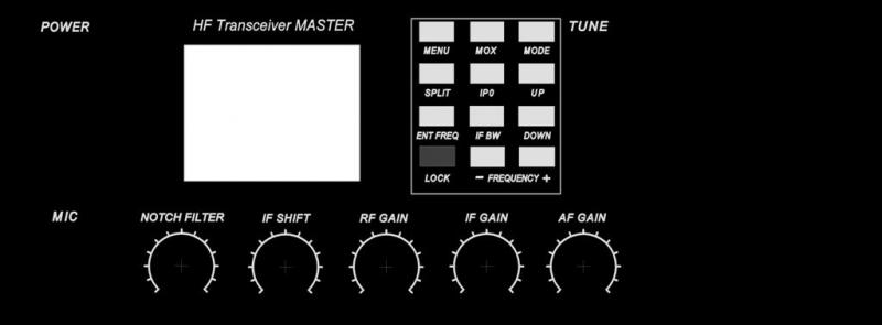

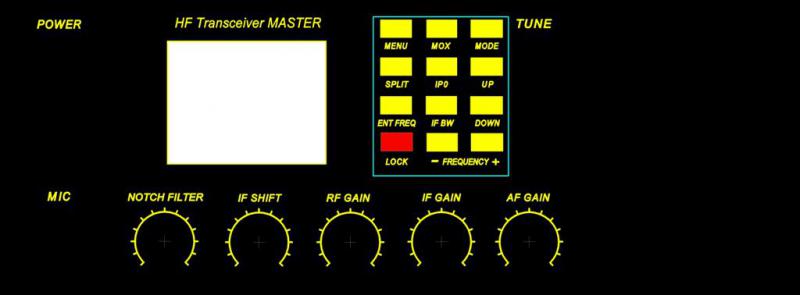

Вот нарисовал ( и уже распечатал) в графическом редакторе панель (80x210 мм) будущей самоделки:

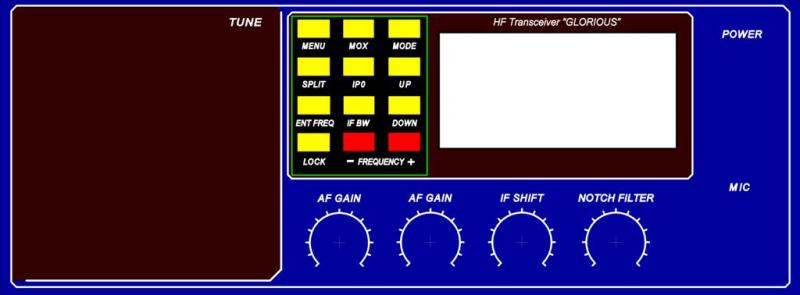

Да, признаюсь, что рисовал панель не "с нуля". Виктор R6BK прислал мне файлик в ФронтДизайнере 3.0 ( за это ему большая благодарность) - с него я и перерисовал ( сделал зеркально и т.д.)

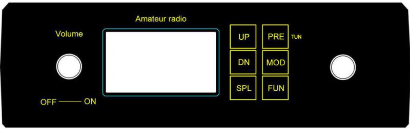

Сообщение RM4N » 27 июн 2014, 15:09
Конечно ручка справа должна быть!
