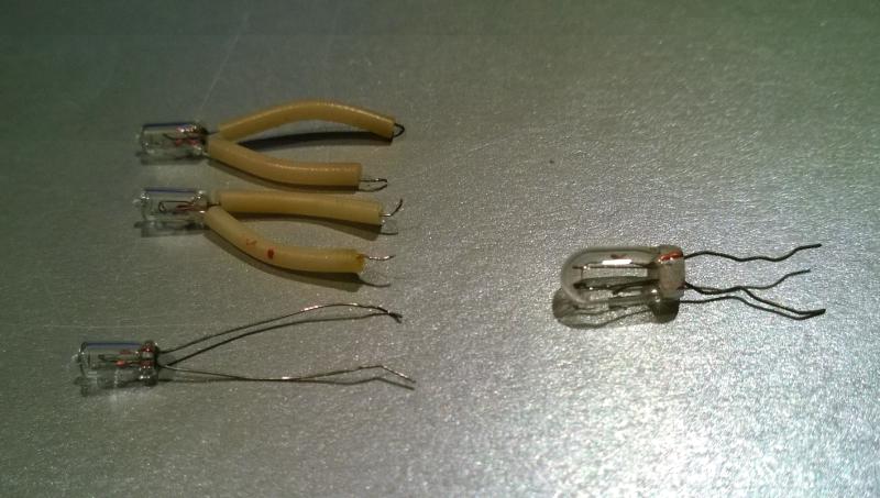

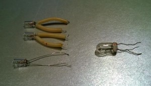

Нужны лампочки для подсветки шкалы трансивера, на фото та которая справа.Ее размеры 4.5 мм на 9.5 , сопротивление 8 ом на 12 вольт. Есть большое количество тех что слева, сопротивлением 24 ома, но с ними яркость недостаточна. Куплю, обменяю на разное радиолюбительское железо.Да , нужно 3- 6 штук, пробовал светодиоды на 12 вольт, но светлое пятно, не мог рассеять, может не та технология.

Николай, приветствую. Найти сложно лампочки эти, тем более -всё равно сгорят. Я для TEN-TEC вообще не нашёл, обошёлся куском светодиодной ленты. (на ленте у светодиодов очень широкий " угол видимости", пятна не дают....) И выбрать ленту с частым расположением светодиодов. 73!
P.S. Удобно то что 12 вольт независимо от числа диодов .

Владимир Петрович спасибо, тут наверное не подойдет , конструкция предусматривает три окошечка и в них лампочки в матовом чехольчике.

ra4nds писал(а):конструкция предусматривает три окошечка и в них лампочки в матовом чехольчике.
Тогда сделать светодиод "матовым" -просто обработать его наждачкой. Торец-линзу спилить напильником ?

Вот похожие https://www.ebay.com/itm/8PCS-ICOM-IC-7 ... 0005.m1851
Но я бы не стал заморачиваться и светодиоды матовые влепил

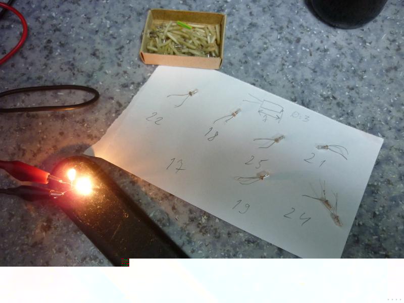

Сообщение alex346 » 25 апр 2018, 14:54
Такие есть. Несколько штук измерил. Подцепил на 13 В две лампочки 24 и 17 Ом.

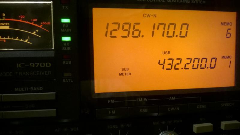

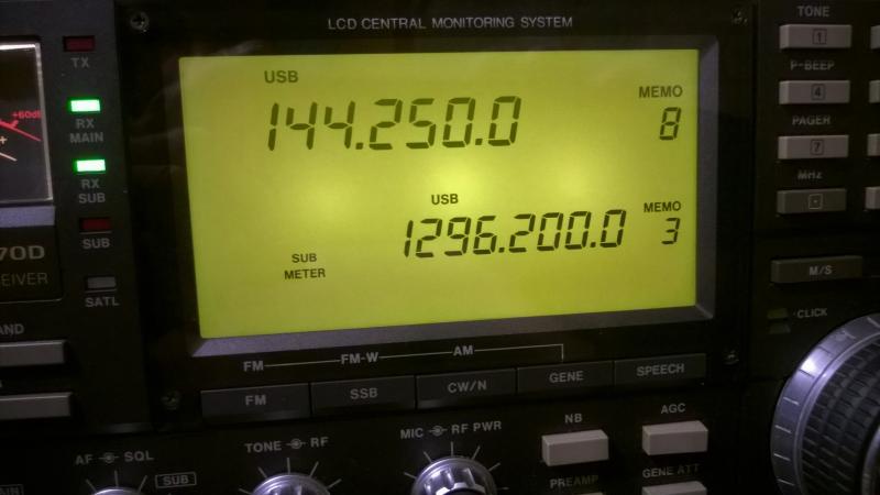

Добрый вечер, спасибо всем откликнувшимся.Наверное остановлюсь пока на светодиодах, пятно все же есть.На лампочки надевался колпачек фторопластовый, думаю торец светодиода прикрыть дополнительным светофильтром. И очевидный плюс -нагрева нет почти. Также можно попробовать оранжевые сетодиоды, их пока нет только синие.Всем 73! PS ,было так
