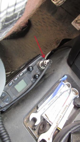

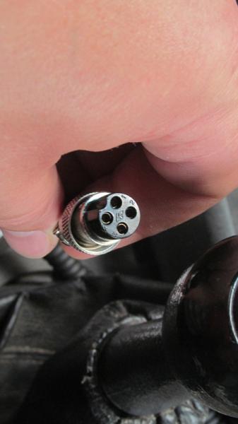

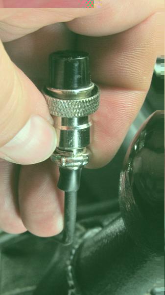

r1 это не обязательно, вид всего этого известен. Важен сам тип разъема, по каталогу чтобы искать.

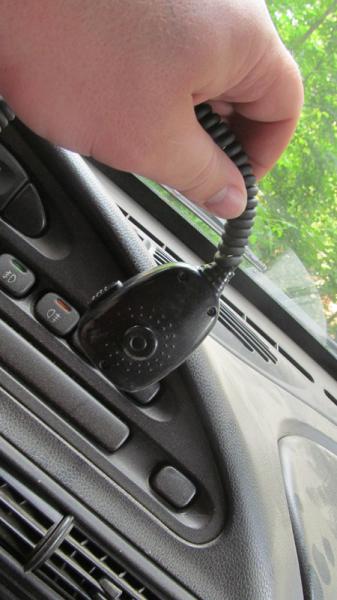

Еще раз повторюсь.
Разъём и микрофон с кнопками в порядке.
В наличии подлом провода от микрофона к разъёму.

Не надо ничего мудрить, провод этот есть на Володарского 185, вход со двора.

Вот что значит правильно поставить вопрос! Изначально то с чего началось? А всего то и надо - отремонтировать (сменить) кабель к гарнитуре. Он обычно там обрывается - на месте сгибов у микрофона или разъема. Если место понятно. то просто снять разъем, понемногу убирать внешнюю изоляцию 4-х проводов, найдя место облома провода. По этому месту отрезать весь провод и снова подпаяться к разъему, заранее пометив куда какой провод идет.
