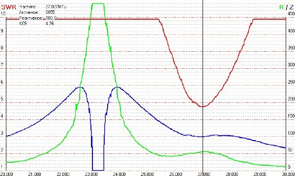

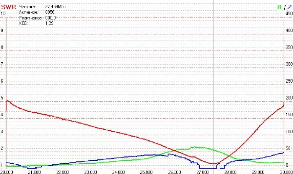

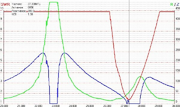

" Начальника транспортного цеха " тут едва ли найти , сколько людей , столько и мнений , а вот это думаю будет полезно посмотреть , приведу характеристики некоторых антенн :
1. Optima ML - 145 - на авто
2. Optima ML - 145 - просто на подоконнике - думаю наглядная разница
3. Производитель неизвестен - спираль на штырьке 70 см.
Из графиков видно характеристики для понимания и сравнения , из практики - коротышка проигрывает ML - 145 примерно процентов 20-30 , но это образно , замеров не делал , вывод - каждой антенне свое предназначение и при длине антенны от 2 до 2.7 м. разница невелика , если нормально согласована , чем короче антенна , тем она шире по резонансу . Если кто - то будет делать самодельную укороченную антенну - мотайте на трубе а не на штырьке , добротность выше , про кабель выше сказали , он у антенн с магнитным основанием принимает участие в работе антенны , заводские антенны проверяйте внимательно и проклеивайте , а иногда и пропаивайте :) , поток есть поток.

3
1 ML - 145 - Home
2 ML -145 - Auto

Насколько знаю, ситуация с короткими спиральными антеннами как раз обстоит наоборот, настройка получается более острая, и полоса по КСВ соответственно уменьшается, из-за более высокой добротности таких антенн. По этой же причине настройка антенны более зависима от погодных условий: дождь, влажность, грязь и т.д.

Ну, собственно, на практике так и есть. Т3-27 на магните примерно 10-12 каналов на приемлемом КСВ :wall: Рядом с ней Турбо 2001 впечатляет - по КСВ=2 перекрывает 3 - 4 сетки. А четвертушка просто поражает - по КСВ=2 что-то около 4 МГц, по КСВ=3 - 9 МГц :shock:
RK4NA писал(а):при длине антенны от 2 до 2.7 м. разница невелика
Процентов 30, если это считать невеликой разницей, то тогда да :pardon: Экспоненциальное уменьшение эффективности укороченных антенн в зависимости от уменьшения длины тоже еще никто не обошел. Физика дама упрямая :girl_cool: на хромой козе не объедешь.

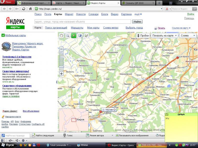

DiMoN писал(а):Gansnko в машине у меня MegaJet MJ400. Кстати коротышку мы с Toni пробовали. Я у простора стоял, он уезжал куда та в сторону аэропорта.Не соврать бы, 10 км та точно была дальность связи.
Было дело, даж картинки сохранилсиль ещё)
расстояние уверенной связи
А здесь я ещё что-то слышал, но это, конечно, уже не связь
У меня была Магнитка 1.5 метра и 8 Ватт, с другой стороны коротыш тоже на магните и 12 Ватт.
Перед новым годом Игорь 406 ездил в аэропорт, у него коротыш, дак я с ним из, можно сказать, ямы у гаражей на петелина сработал без проблем. Правда и мощность не 10 Ватт была с обоих сторон..

Ну вот :) Цифры вполне удовлетворительные. Так что не трогаем коротышек.
