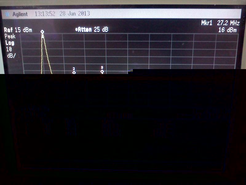

Вот ещё картинка со спектроанализатора, состав выходного сигнала радиостанции:
Вторая и третья гармоники задавлены более чем на 50 дБ.

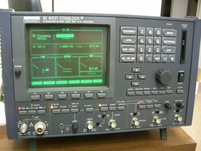

Вот таким вот динозавром мерял.
В составе есть генератор с возможностью изменять выходной уровень, задать девиацию, глубину модуляции и т.д. И измеритель отношения С/Ш тоже есть. Там есть встроенная программа измерения чувствительности. Задаёшь условия измерения и прибор сам меняет уровень выходного сигнала до определённого С/Ш.
На глаз такие значения не получились бы. Условия измерений в самом начале первого сообщения.

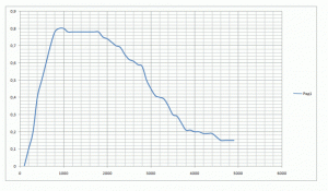

Вот ещё кстати, снимал АЧХ микрофоного тракта. Метод примитивный, на точность не претендует, критики не выдержит) Сигнал подавал с компа через динамики, программа - какой-то звуковой генератор. Выходной сигнал снимал перед резистором регулирующим девиацию спомощью осциллографа.

Сообщение Техник » 06 авг 2013, 18:30
Не вижу причины не доверять методу измерения АЧХ. Мы же не АЧХ на МегаГерцах измерять пытаемся, а всего в речевом диапазоне. Думаю, что верить можно. Тем более, что по условиям игры там что-то такое и должно получаться. Хотя, тут еще могла вносить коррективы АЧХ того самого динамика, с которого подавался звук на микрофон. Короче, получилась суммарная зависимость от кучи факторов :D
Попробовать посносить разные кондюки в обвязке у МУ и посмотреть, как будет меняться АЧХ :russian_brain:

Сообщение Toni » 06 авг 2013, 21:07
Техник писал(а): Хотя, тут еще могла вносить коррективы АЧХ того самого динамика, с которого подавался звук на микрофон. Короче, получилась суммарная зависимость от кучи факторов
Вот, и я про это же :)
В ачх единственый недостаток, это то, что ограничение начинается с 800 Гц. То есть гармоники от этих частот, попадут в спектр модулирующего сигнала.
