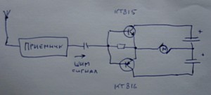

Насчёт ШИМ-управления,полностью согласен с Toni... Если Вас устроит двух-полярное питание мотора,и некоторое потребление мощности при остановленом моторе (скважность=2) ,то и реверс получится с ШИМ по одному радиоканалу ,как-то так :

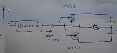

Вот ещё вариант схемы с одной батареей, но больше транзисторов (по мотивам схемы от UA4NDX:).
ШИМ генератор можно собрать, например, отсюда - http://www.drive2.ru/users/xrust83/blog/304989/
Можно попробовать собрать для начала без передающей части. Вобщем надо пробовать. А писать программу для мк это, имхо, крайний случай, а тем более если с мк ранее дел не имел...
