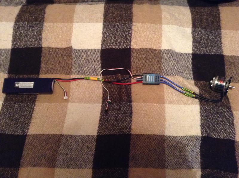

Доброго времени суток.
Хочу сделать систему ДУ для мотора.
задача максимально проста - движение вперёд и назад (влево и вправо не нужно!)
у меня есть комплект, состоит из передатчика и приемника, может использоваться для дистанционного управления. 433MHZ.
но как я понял нужно соорудить ещё шифратор и дешифратор. ммм может ещё что-то?
подскажите как это лучше сделать. чтобы габариты поменьше были.
как вы могли заметить я новичок в этих делах. если не сложно разжуйте, что да как.
спасибо!
