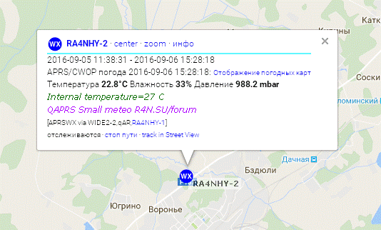

Написал небольшую прогу метеостанции для APRS сети на Ардуине. Передаёт температуру, давление и влажность. Выглядит на карте вот так
Проект aprs.fi позволяет собирать и накапливать статистику с датчиков. Например, можно следить за изменением давления, практически в реальном времени - http://aprs.fi/weather/a/RA4NHY-2
