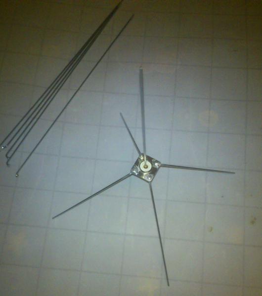

Приветствую любителей карманных диапазонов! Позволю себе открыть тему УКВ антенн.
Вечером собрал забавную антенну на 433 МГц, чем спешу поделится, тем более, что работает антенна на уверенную "4" :koza: . Фото с телефона, прошу прощения. :pardon:
Собственно, конструкция в интернете известная: тыц, тыц.
Для изготовления понадобится:
- 5 велоспиц - 3 рубля в магазине Верос на Воровского за штуку;
- разъем SO 239 "мама" ~ 25 руб;
- кислотный флюс.
Размеры получились такие:
излучатель - 170 мм;
радиалы - 135 (от границы разъема).
КСВ получилось 1,3. Но буду еще подрезать. Пока оставил так.
Отлично работает с VX-6 ;)

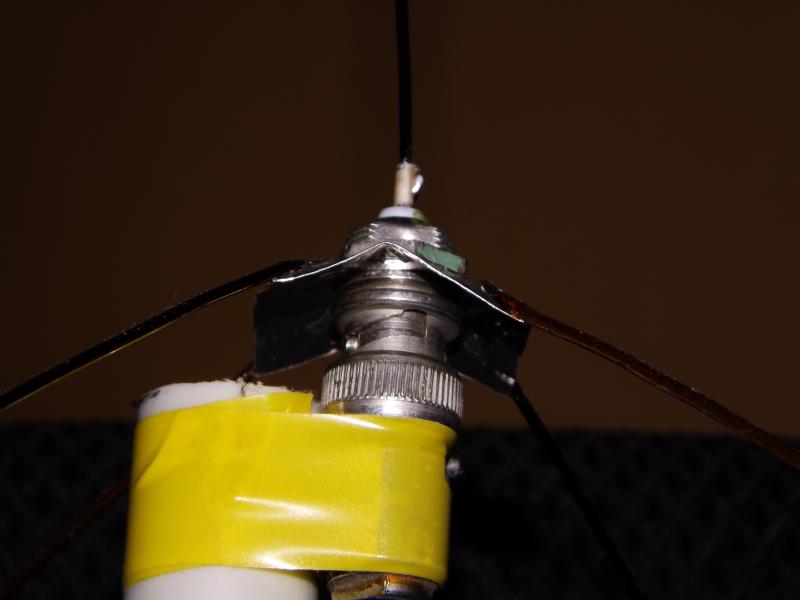

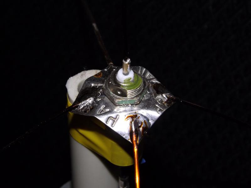

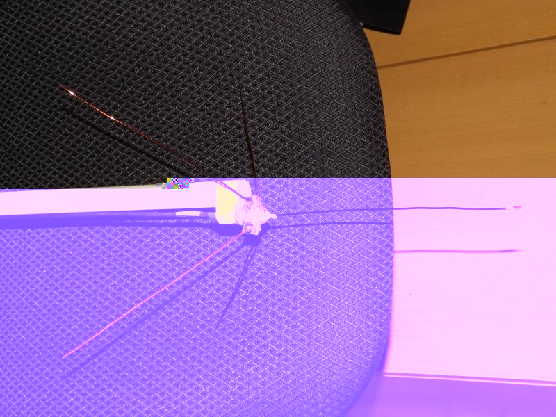

Вот наколхозил минут за 15, для экспериментов с FRN линком
