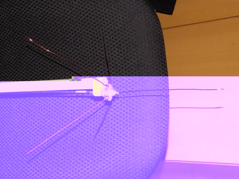

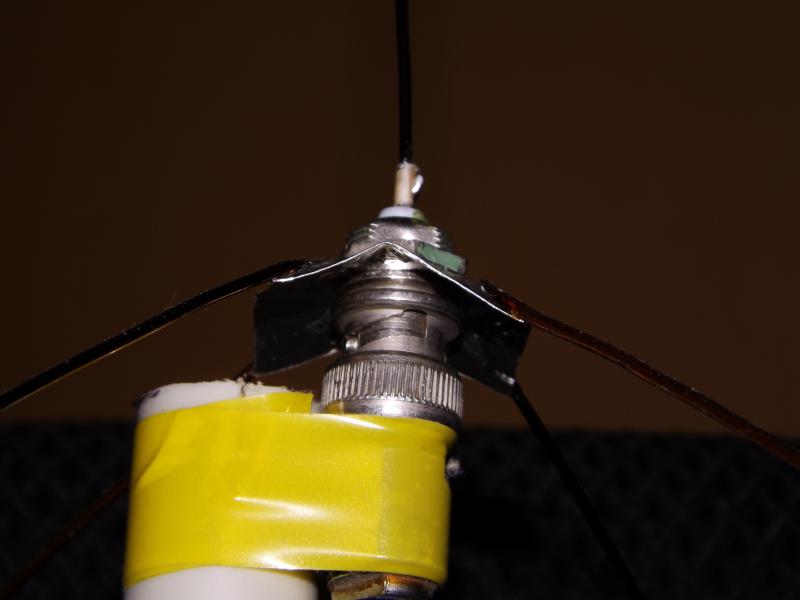

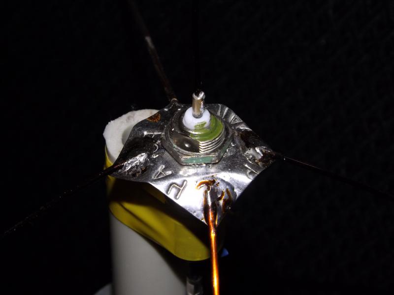

Сообщение Toni » 27 янв 2013, 10:28
Вот наколхозил минут за 15, для экспериментов с FRN линком
