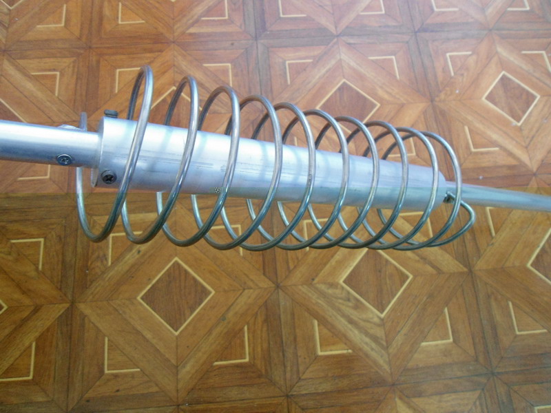

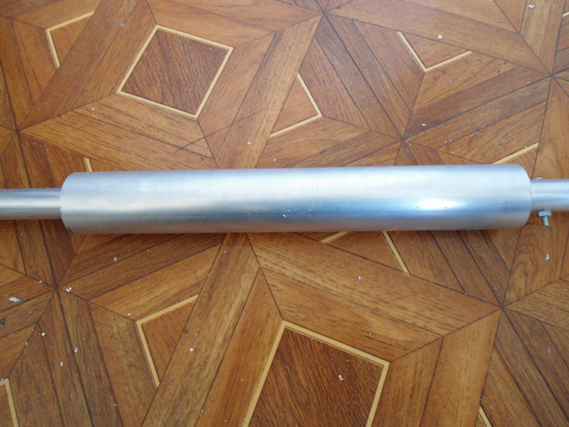

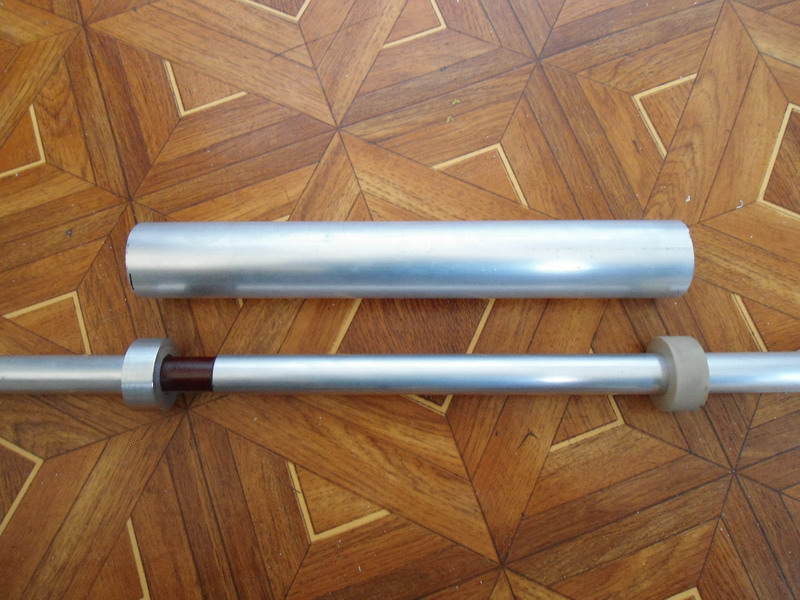

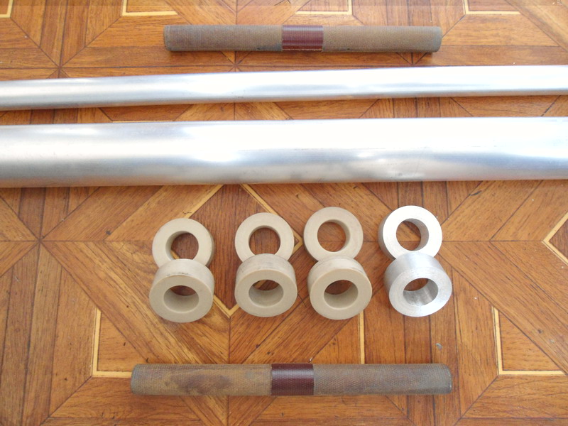

Мастерю тут очередной GP!40-20м.
Есть предложение - в майские праздники испытать.
Re: GP
Сообщение RM4N » 03 мар 2013, 10:07
Жуткая штука, я такие системы испытывал в 90 году. Причем на 3el tribander Yagi.
Узнаю свои изоляторы текстолитовые ;) Ты не поленись, пропитай их в масле, если пока не сделал.
Зачем такие сложности для простого GP, кондеров на 47 уже не хватает? :)
Да, кстати, вовремя появилась статья http://dl2kq.de/ant/3-76.htm про настройку простого
вертикала сразу на 2 диапазона, надо посчитать на 40/30, 40/20, а то и 40/15 может получится.
