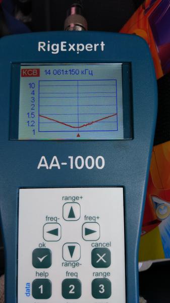

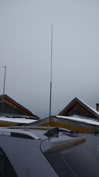

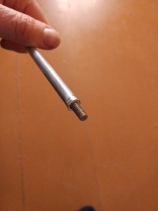

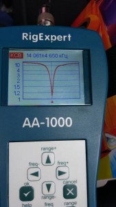

Есть такая автомобильная антенна на сиби Optim CB-82 MAG. Настраивается она длинной винта на верхушке. Давно хотел проверить, настроиться ли она на кв, если вместо винта вкрутить длинную трубку. Получилось вот что - в толстостенную трубку диаметром 8мм вставил шпильку М5 и обжал, чтобы зафиксировать её. Трубка изначально была около метра, минимум КСВ получился около 12.5 МГц. В итоге укоротил трубку до 74.5 см, КСВ 1.2 в телеграфном участке двадцатки. Общая длина антенны около 1.2 метра. Провёл одну связь, с рапортом до 59. Полоса по КСВ 1.5 получилась 300 кГц
