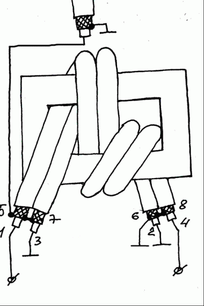

Андрей,если бы не из проволоки,можно было бы попробовать.
Нашел на просторах тырнета...
Это хочу попробовать...На сердечнике от ТВС...
