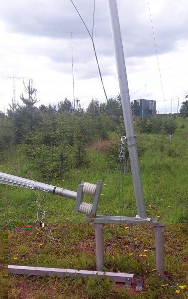

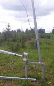

Олег, ты видел мой GP. У него фундамент неглубокий - две винтовые оцинкованные сваи типа "шуруп" 76 мм, в земле 1 метр, над землей полметра. Между сваями 50 см примерно, ориентация свай - в сторону тяговой лебедки падающей стрелы. Сами сваи куплены в ККК на Северо Садовой. Шурупы в мою тяжелую глину закручиваются легко. Противовесов "закопано" разложено 64 штуки по 20 метров, они уже вросли в землю и пустили корни. Кабель отведен по наземной трассе на высоте 30 см и косить не мешает. На фото промежуточный этап процесса подъема, стрела справа.
Изоляторами могу поделиться.
Has thanked: 119 times
Been thanked: 668 times

Сообщение R4NX » 23 сен 2019, 11:50
Михаил,и видел,и фоток наделал,где,что и как.
Можно и "шуруп" вкрутить. Но они до 2-х метров.
