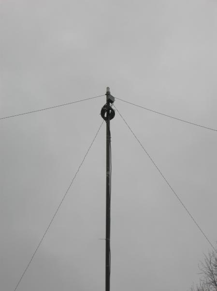

Теперь немного про "конструктив":
"телеграфный" и "телефонный" INV VEE расположены перпендикулярно друг другу и выполняют роль верхнего яруса оттяжек.
В белой коробке расположено согласующее устройство.
Ниже коробки - BALUN, выполненный из коаксиального кабеля, которым "запитана" антенна.
