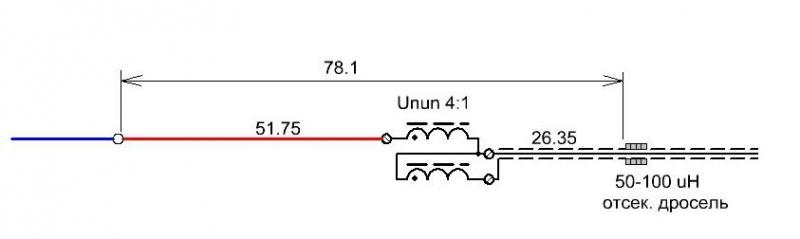

Я изготовил 2 разных. Один по "опыту" тех, кто делал эту антенну, из инета собственно. Транс как бы стандартный, описан везде. Второй вариант выбрал несколько другой.
И что получилось.
1. Трансформатор не работает (на балансную нагрузку)
2. Трансформатор работает на балансную нагрузку со 100% эффективностью.
Хитрость в том, что нам здесь нужен UnUn, а не BalUn. Ибо что кабель, что антенна - несимметричны.
Первый вариант собрал на разных кольцах, и на обоих типах у меня не получилось согласовать с "симметричным" резистором 200 Ом.
Второй сразу сделал на тех, которых планировал. Результат сразу положительный.
Проверить UnUn нет возможности.
Расчет на ММАНА дает хорошие результаты на 1 диапазоне (как правило самый НЧ), удовлетворительные на двух и негативные на одном.
Но этот расчет не учитывает, видимо, некоторые параметры. Разбирать их не буду, а пока решаю вопрос с изготовлением и измерением параметров.

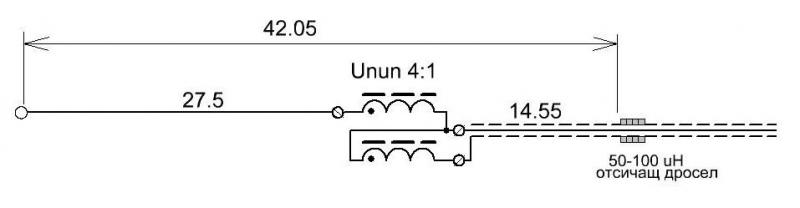

Размеры плеч на рисунке для 160м диапазона.
Соотношение плеч 1:2
Например, для 40м уже будет 6,5м/13м
Некоторая информация у производителя - https://www.radial.ru/faq/texts/cw80100/
Транс готовится просто, сначала прикидываем свою мощность. Скажем, 100 ватт, тогда сечение сердечника примерно 1 см2 будет достаточно.
Затем сечение провода. Думаю сечение на 10А будет достаточно. Афтары рекомендуют МГТФ-0,5.
Наматываем невитую пару проводов 15-16 витков. Далее соединяем по схеме выше.
Отсекающий дроссель их трубочек от мониторов. Я измерил 5 трубочек по 20мм, есть такие, чтобы в кольцо входили 2 витка RG-58. Такой дроссель показал 48 мкГн. Для 40м хватит. Для 80-160м надо 70-100 мкГн.
Проницаемость моих ферритовых трубок 600-1000. Ставил вперемешку разные.

RM4N писал(а):Например, для 40м уже будет 6,5м/13м
Андрей,а на 80м....? Подскажи пож.
Re: City Windom
Сообщение RM4N » 14 авг 2019, 13:32
Народ вот такие делает.
Наши делают 13/26м

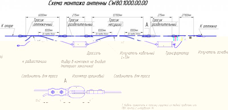

Re: City Windom
Сообщение R4NBB » 16 дек 2019, 09:54
Чертеж исполнение антенны с несущим тросом.

Re: City Windom
Сообщение Валерий К » 17 ноя 2021, 13:06
Всем доброго дня и не болеть !
Примерно год назад приобрёл в РадиоЭксперте CW 80-1000.
Этим летом в "Куршавеле" подвесил горизонтально.
На стандартных 100 Ватт проводил связи и не плохо,
правда при этом меня слышали дальные р/ст не очень громко, нужно
мощу Ват на 600-700.
Работает на всех диапазонах , КСВ около 2 и выше.
Стальной трос заменил на 2-а капроновых шнура, немного полегче.
Горизонтально подвешивать конечно неудобно.
На ней присутствуют 2-е "гири" по 430 гр и тянут сильно вниз.
Это Дроссель и трансформатор.
Самое то это подвес с низу вверх или сверху вниз градусов этак 30-45 для города.
Пожалуй Просто длинную "верёвку" более экономично и практично.
Спасибо.
