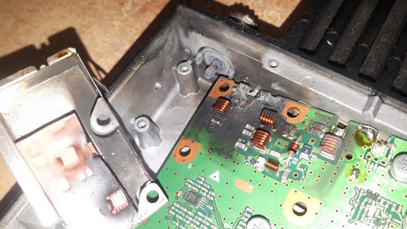

Предысторию я ее уже тут в теме про молнию июльскую писал.
Добрался до ремонта рации, радейка как ни странно жива (прием в радиусе 15 метров присутствует))),
хотя ее подпалило знатно по входному, но однако вышибло лишь W1 по схеме именуемый "JUMPER ERDS2TO"
(Jumper Rated Current : 2 A, Resistance : < 50 ом)
плюс повредило часть металлизации платы и покучерявило пару керамических smd.
Так вот если с керамикой в принципе разобраться можно, то как быть с заменой W1 ? кто может аналог подскажет?

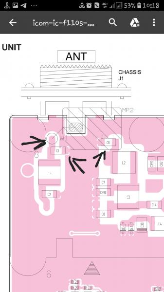

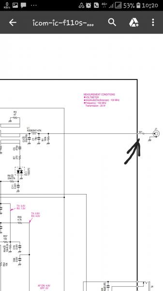

Сообщение UB4NAG » 13 авг 2019, 10:15
Toni писал(а):То что перемычка из названия понятно, просто обычно у перемычки сопротивление доли Ом. А тут указано сопротивление в десятки Ом. Возможно этой "перемычкой" ограничивают ток?
Вообще в таких случаях хотя бы кусок схемы нужно выкладывать (или фото платы, если там можно что-то разобрать), чтобы отвечающим не приходилось включать режим телепата).
[+] фото
Сомневаюсь что оно чем то поможет. Уточню. Это действительно похоже на перемычку - с платы на разьем центральный. Смутило описание характеристик)) можно конечно проводочек, но будет ли оно правильным решением?

Сообщение RM4N » 13 авг 2019, 19:00
Ошибка вкралась!
Сопротивление перемычки 50 mОм - милиОм
Это специальный расплавляющийся, по всей видимости защитный "резистор", точнее плавкая вставка на 2А.

Сообщение UB4NAG » 13 авг 2019, 20:02
RM4N писал(а):Ошибка вкралась!
Подробнее тут:
https://pdf1.alldatasheet.com/datasheet ... DS2T0.html
Да точно оно, спасибо за поправку, осталось понять чем ее из доступного заменить

Сообщение RM4N » 13 авг 2019, 20:19
Sever43 писал(а):Да точно оно, спасибо за поправку, осталось понять чем ее из доступного заменить
Если не подключать аппарат к молниеотводу, то думаю можно просто заменить перемычкой.
