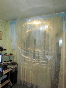

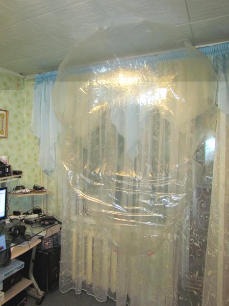

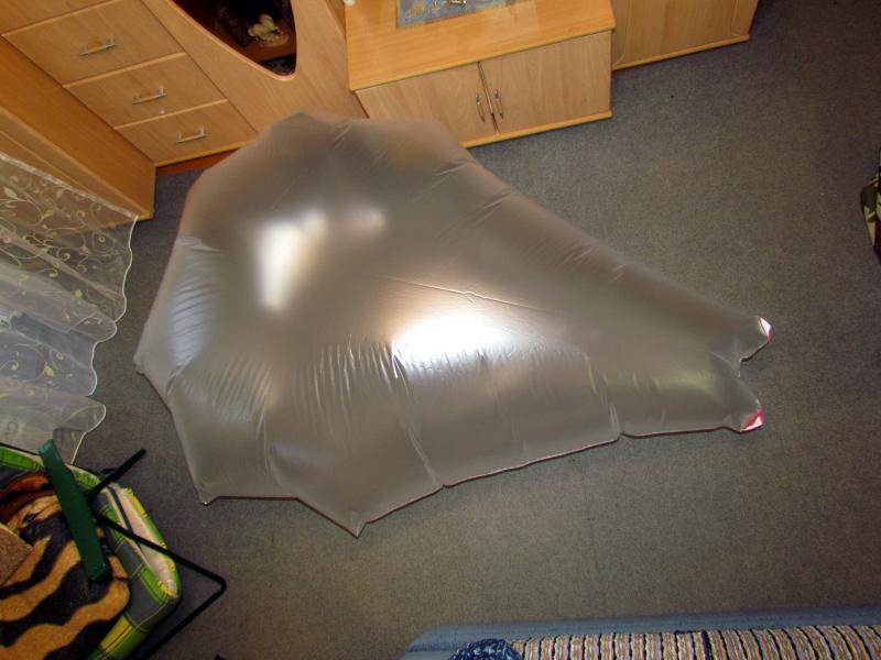

Сообщение Анатолий » 07 ноя 2014, 17:59
[attachment=0]
Toni писал(а):Кстати, сколько продержался последний скроенный шар?
Шар из плёнки в 200 мкрн. получился весом 305 гр. С воздухом двое суток не менял объёма. Вчера купил аэрозольный баллон с силиконом, набрызгал на внутренние стенки, выдержал сутки. Час назад закачал гелий 40 атмосфер.
Грузоподъёмность 31 гр. Наполнение оболочки 1/2 . Первая оболочка почти на 100 гр. легче. Её пока гелием наполнять не буду (уж очень накладно получается).
Поблагодарили: 78 раз.
Сообщение Анатолий » 08 ноя 2014, 07:48
Вчера шар заполнял гелием из холодного баллона(стоит на балконе). Примерно заполнение было 1/2. За ночь газ прогрелся и расширился. Теперь объём примерно 2/3, но грузоподъёмность упала. Теперь 25 гр. :(
Значения с EXEL файлом немного расходятся. Подозреваю чистота гелия желает лучшего.

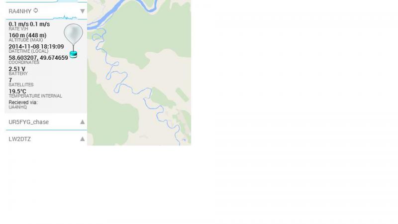

Сообщение Анатолий » 08 ноя 2014, 13:05
Антон, на "habitat mobil tracker" похоже время таймера старое(летнее).
Сообщение Toni » 08 ноя 2014, 14:46
Анатолий писал(а):Антон, на "habitat mobil tracker" похоже время таймера старое(летнее).
Анатолий, у меня показывает правильно
Local: 2014-11-08 14:45:08 UTC+3
Вот на форуме у нас время не старое..
Сообщения: 972
Сообщение Анатолий » 08 ноя 2014, 17:26
тогда непонятно в каком поясе оно отображается.
скрин сделан несколько минут назад. Моё системное время 17:25
Сообщение Toni » 08 ноя 2014, 22:23
Анатолий писал(а):тогда непонятно в каком поясе оно отображается.
Хм, у меня вот так выглядит

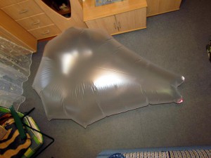

Сообщение Анатолий » 09 ноя 2014, 17:48
Анатолий писал(а):Вчера шар заполнял гелием из холодного баллона(стоит на балконе). Примерно заполнение было 1/2. За ночь газ прогрелся и расширился. Теперь объём примерно 2/3, но грузоподъёмность упала. Теперь 25 гр. :(
На вид оболочка объём не изменила, а подъёмной силы осталось 2 гр. Сейчас ел мороженное, еле вскрыл упаковку, очень похожа на ту из чего делают подарочные шары. Естественно мысль пошла в нужном направлении :D . Надо искать знакомых на хладокомбинате. Наверняка упаковку кроят из широкого рулона.

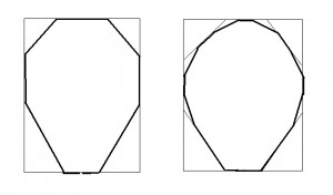

Анатолий, каких примерно размеров у Вас получились шары, габариты выкройки? Чтобы знать сколько нам надо материала.
Сообщения: 972

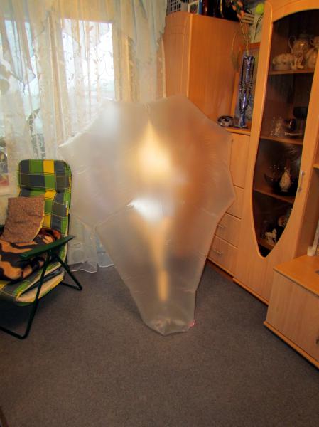

Сообщение Анатолий » 10 ноя 2014, 06:36
Анатолий, каких примерно размеров у Вас получились шары, габариты выкройки? Чтобы знать сколько нам надо материала.[/quote]
Брал в качестве эксперимента рукав шириной 1500 мм. длинной 2000 мм. Кроил и делал швы только по бокам. Примерный объём 1,2 куб.м. Вес оболочек из плёнки 160 мкрн. -211 гр., из плёнки 200 мкрн. - 305 гр. Заполнял оболочку из 200 мкрн.-ой плёнки 400 литров гелия. Общая (вместе с оболочкой) грузоподъёмность получилась 336 гр. Сегодня ночью шарик полностью опустился на пол. Хотя внешне по объёму выглядит как при стартовой закачке.
Примерно так кроил первую и вторую оболочки.
